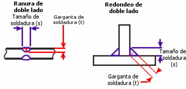

Tamaño de soldadura
La cota de la penetración de junta de una soldadura de ranura (s). La distancia desde la raíz hasta el pie de un redondeo de soldadura (pierna de soldadura).
Garganta de soldadura
La distancia mínima desde la raíz de la soldadura hasta la cara de la soldadura (t).

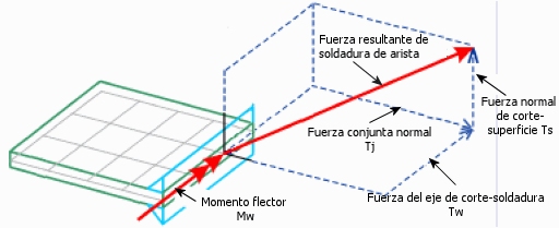

Fuerza conjunta normal
Un componente de la fuerza de soldadura (Tj) que actúa normal con respecto a la arista de vaciado intersectante de la pieza terminada a lo largo del eje normal de junta de soldadura, Uj.
Fuerza del eje de corte-soldadura
Un componente de la fuerza de soldadura (Tw) que actúa paralelo con respecto a la costura de soldadura a lo largo del eje de soldadura local, Uw.
Fuerza normal de corte-superficie
Un componente de la fuerza de soldadura (Ts) que actúa a lo largo del eje normal de superficie local, Us.
Momento flexor
Un momento (Mw) que actúa en torno al eje de soldadura local, Uw.
