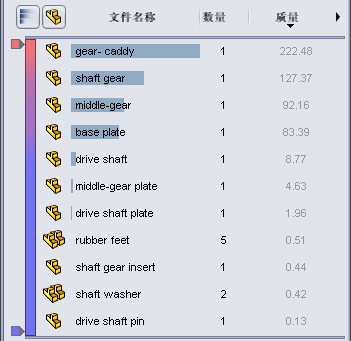

您可以根据零部件的自定义属性值来排定零部件。
装配体直观选项卡 包含装配体中所有零部件列表,该表以文件名称初始分类。
要分排清单:
  1. 单击列标题可按该属性分排零部件。例如,要按零部件质量分排,请单击质量
  2. 再次单击可按相反顺序分排。
    您可以通过双击列分隔符来调整列宽度,以适应列内容。
