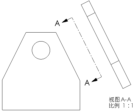

在视图上方显示标号 选择此项可在视图上方显示标号。
标号选项范例
