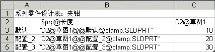

    1. 对于自定义属性的每个列,以$属性@属性形式命名列;例如,$属性@长度
    2. 在每个列,以"名称@@配置@模型"形式键入属性变量名;例如,"D2@草图1@@默认@box.SLDPRT"
包括引号并留意文件扩展名(.SLDPRT)为大写。
若想包括引号,在表达式前键入一单引号(')。例如,键入:
'"D2@草图1@@默认@box.SLDPRT"
以让表达式 "D2@草图1@@默认@box.SLDPRT" 在表格中出现。
    1. 在新的列中,添加标准系列零件设计表信息,如,D2@草图1为列中的标题以及尺寸值。
  1. 在系列零件设计表外单击以关闭它。
    添加到系列零件设计表的自定义属性自动出现在摘要信息对话框中的指定配置标签上。您可在注释和材料明细表中使用这些属性。
指定自定义属性的系列零件设计表范例:
