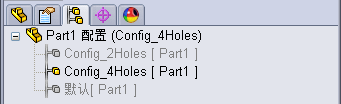

ConfigurationManager
ConfigurationManager 提供了生成、选择和查看零件及装配体的多种配置的方法。
