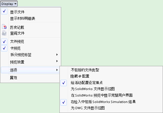

单击显示以控制库中的信息在文件视图窗格中的显示方式。通过选项子菜单,您可以选择为活动配置设置焦点为 SolidWorks 文件显示位图之类的选项。通过显示还可以查看所选文档的历史、在 SolidWorks Enterprise PDM 文件查看器中将其打开,或查看其属性。
