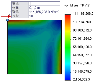

探测标注包含更多信息,可在图形区域中迁移。

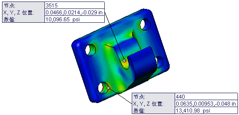

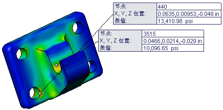

  • 您可以将探测结果移到图形区域中的不同位置。

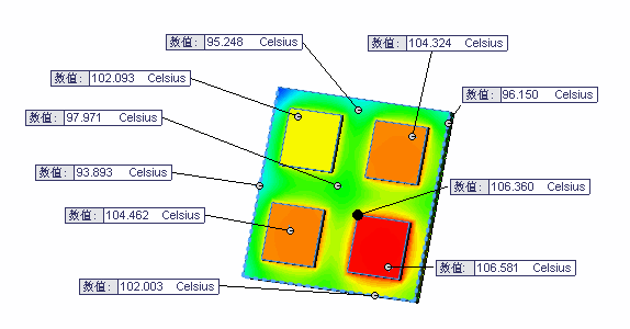

  • 您可以自定义标注以显示注解,例如 ID 号(节号)、坐标以及 von Mises 应力或温度之类结果特有的信息。在探测结果 PropertyManager 中的注解下,选择或清除结果特有的注解。在此热力算例示例中,选择了显示数值而清除了显示节/单元号显示 X、Y、Z 位置
  • 探测瞬态算例的封套图解时,将列出解算步骤。
