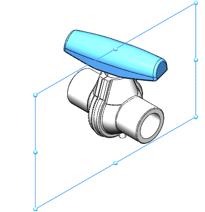

您可以使用对称检查实用程序检查零部件沿所选平面的对称性,并确定装配体中的对称和非对称零部件。
要对零件或装配体运行相对于平面的对称性检查,在 FeatureManager 设计树中选择该平面,然后单击对称检查 (“工具”工具栏)。
在默认情况下,对装配体运行对称检查后,沿所选的面对称的零部件显示为蓝色,不对称零部件显示为粉红色。
