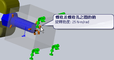

符號
當您加入負載、固定物或其他控制時,軟體就會加入符號至模型。您可連按兩下這些符號以存取該控制的 PropertyManager。下圖強調顯示彈性支撐連接點的符號,另外還顯示力及螺栓連接點的符號。
您可在 Simulation 研究樹狀結構中,用右鍵按一下該控制項,即可隱藏或顯示圖面中的符號。若要在某項操作中隱藏負載、固定物或連接,分別用右鍵按一下外部負載
、 固定物
,或連接
,然後選擇隱藏全部。
要一次隱藏或顯示所有的 Simulation 符號,執行下列操作之一:
當您移動指標至 Simulation 符號上時,軟體會顯示特徵的詳細資料。
