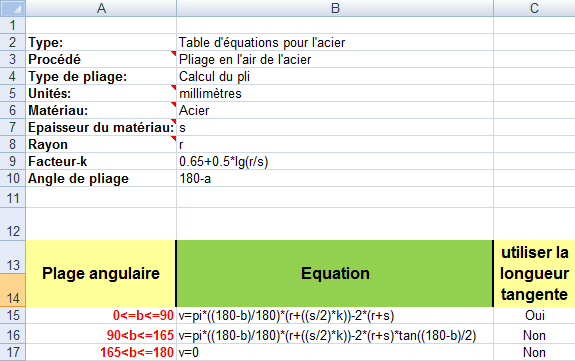

Exemple de table de calcul du pli:
Colonne A Affiche les variables pouvant être utilisées dans les équations:
  • s = épaisseur du matériau
  • r = rayon de pliage
  • facteur-k = facteur-k (vous pouvez utiliser une équation ou une valeur)
  • ß = angle d'ouverture
Plage angulaire Vous permet de définir les plages angulaires. La plage angulaire définit les différentes plages devant être utilisées pour des calculs spécifiques.
  • La plus petite valeur angulaire d'une plage est définie à gauche de ß
  • ß = variable d'angle
  • La plus grande valeur angulaire d'une plage est définie à droite de ß
Equation Vous permet de définir l'équation à utiliser pour la plage angulaire. Vous pouvez également utiliser une valeur constante.
utiliser la longueur tangente Vous permet de déterminer la méthode de calcul des tôles pliées: intersection virtuelle ou longueur tangente.
L'équation qui calcule la longueur développée est la suivante: LD = A + B + V, où V peut être négatif. Lorsque V est négatif, cela revient à utiliser une perte au pli, même si l'équation s'applique à une zone de pliage.
Plage angulaire Exemple
0 <= ß <= 90 Longueur tangente = Oui
90 < ß <= 165 Longueur tangente = Non
165 < ß <= 180 Longueur tangente = Non
