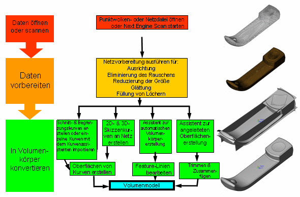

Zwei Methoden, um Scan-Daten in ein Volumenkörpermodell zu konvertieren:
Halbmanuelle Erstellung: Direkte Netzreferenzierung
Direkte
Netzreferenzierung ist hilfreich bei sehr komplexen Oberflächen,
wie sie etwa bei Konsumgütern zu finden sind.
Verwenden Sie die Option Automatische
Erstellung des Oberflächenassistenten für die automatische
Erstellung von Oberflächen von einem Netz. Die Option Angeleitete
Erstellung des Oberflächenassistenten erfordert mehr Interaktion
seitens des Anwenders und funktioniert bei Modellen mit hauptsächlich
analytischen Formen (einfache Formen, wie maschinell bearbeitete Teile)
gut, nicht jedoch bei komplexen Teilen.
Netz |
Skizzen |
Oberflächen |
Volumenkörper |
Öffnen Sie die Scan-Daten (Netz- oder Punktwolkendatei).
Bereiten Sie das Netz mit dem Netzvorbereitungsassistenten
vor, um ein Netz-Feature zu erstellen.
Stellen Sie das Netz in Schnittansichten mittels
Schnittansicht (Ansichts-Symbolleiste)
dar.
Skizzieren Sie 2D- und 3D-Kurven auf dem Netz-Feature.
Erstellen Sie mit den Kurven Oberflächen. Verwenden
Sie den Kurvenassistenten
für die Erstellung von Schnitt- und Begrenzungskurven.
Sie können auch IGES-, IBL- und TXT-Dateien mit Punktdaten, die diskrete
Kurvensätze definieren, importieren und bearbeiten.
Analysieren und verfeinern Sie die Oberflächen
mit dem Werkzeug Abweichungsanalyse.
Trimmen Sie die Oberflächen, und fügen Sie sie
zusammen.
Erstellen Sie das Volumenkörpermodell.
Halbautomatische Erstellung mit Assistenten
Der Netzvorbereitungsassistent und der Oberflächenassistent führen Sie
durch den ScanTo3D-Prozess. Wenn Sie bereits über ordnungsgemäß vorbereitete
Netzdaten verfügen, brauchen Sie den Netzvorbereitungsassistenten nicht
auszuführen, sondern können stattdessen einfach mit dem Oberflächenassistenten
ein Volumenkörpermodell erstellen. Verwenden Sie die Option Automatische
Erstellung des Oberflächenassistenten für anatomische und organische Formen.
Verwenden Sie angeleitete Erstellung für analytische Flächen. Verwenden
Sie das Werkzeug Abweichungsanalyse
zum Analysieren und Verfeinern von Oberflächen.
Verwenden Sie den Oberflächenassistenten, um Oberflächen
vom Netz-Feature auf automatische oder angeleitete Weise zu erstellen.
zusammen.
Übersicht über den ScanTo3D-Prozess
