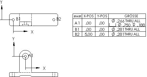

Bestimmen Sie Etiketten, die die Bohrungen kennzeichnen, als Buchstaben (A, B, C...) oder Zahlen (1, 2, 3...). Bei alphanumerische Etiketten kennzeichnet das Buchstabenpräfix eine bestimmte Bohrungsgröße und die Ziffer eine referenzierte Kopie. Verwenden Sie Beginnen bei, um einen Anfangsbuchstaben oder eine Anfangszahl festzulegen.
Die entsprechenden Bezugshinweise in der Ansicht ändern sich mit der Tabelle.
A, B, C...
1, 2, 3...
