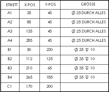

Mit Bohrungstabellen können Sie automatisch Bohrungsinformationen in einem tabellarischen Format erstellen. Sie können Spalten für Modellinformationen, wie Bohrungsgröße und -position erstellen.
Bohrungstabellen in Zeichnungsdokumenten geben die Positionen ausgewählter Bohrungen bezüglich eines bestimmten Bezugsursprungs an. Die Software beschriftet jede Bohrung mit einem Etikett, das einer Zeile in der Tabelle entspricht.
Nicht-kreisförmige Bohrungen wie Rechtecke und Langlöcher werden als Bohrungen erkannt. Die Tabelle führt zwar die X- und Y-Koordinaten der Elemente nach ihren geometrischen Mittelpunkten auf, die Größe müssen aber Sie eingeben.

Neben den Funktionen für alle Tabellen können Sie unter Dokumenteigenschaften - Bohrungstabellen und im PropertyManager Bohrungstabelle Folgendes festlegen:
  • Alphabetische oder numerische Etiketten
  • Kombinieren von Zellen mit denselben Etiketten
  • Kombinieren der Zellen für Bohrungen derselben Größe
  • Präzision der Bohrungspositionen
  • Anzeige als Doppelbemaßung

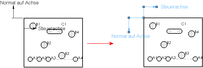

Bearbeiten des Bezugsursprungs:
  1. Wählen Sie eine Achse im Grafikbereich aus, und klicken Sie im PropertyManager Bohrungstabellenachse auf Ursprungsdefinition bearbeiten.
- oder -
Klicken Sie mit der rechten Maustaste auf die Bohrungstabelle im FeatureManager, und wählen Sie Feature bearbeiten.
  1. Wählen Sie im Grafikbereich einen Eckpunkt oder X- und Y-Achsen aus.
  2. Klicken Sie auf .
    Die Spalten X-Position und Y-Position werden entsprechend aktualisiert.
  3. Ändern Sie Größe und Position der Koordinatenmarkierungen, indem Sie Steuerpunkte ziehen.
