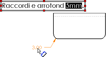

Per inserire un'annotazione o una quota in una nota da un disegno:
creare o modificare una nota esistente.
Selezionare un'annotazione esistente o una quota nell'area grafica. Se si seleziona una quota con un simbolo o tolleranza, gli elementi verranno inclusi nella nota.
Fare clic su OK .
Per modificare l'annotazione o la quota, si deve modificare l'annotazione esistente o la quota nel foglio di disegno. Non è possibile modificare le annotazioni o le quote nelle note se queste sono state inserite da un'annotazione esistente o quota. Quando si modifica l'annotazione esistente o la quota, tutte le istanze dell'annotazione e quota vengono aggiornate nel foglio.
Si può nascondere l'annotazione o la quota usando Visualizza, Nascondi/Mostra annotazioni.
