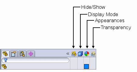

Per espandere o comprimere il pannello di visualizzazione:
Fare clic su
nella parte superiore del pannello del FeatureManager (a destra delle schede) per espandere il Pannello di visualizzazione.
Il Pannello di visualizzazione appare a destra del pannello FeatureManager:
fare clic su
per comprimere il Pannello di visualizzazione.
Nei documenti di parte, le impostazioni di visualizzazione visualizzabili includono:
Impostazione di visualizzazione |
Icona |
Commenti |
Nascondi/Mostra
Per corpi. Indica che il corpo è visibile. Gli schizzi o i piani si possono anche nascondere o mostrare. |
Per corpi. Indica che il corpo è nascosto. |
Immagini
Per parte, corpi e funzioni. Mostra il colore o niente se non è stato applicato alcun aspetto. |
Trasparenza
Per parte, corpi e funzioni. Indica che la trasparenza è stata applicata nel PropertyManager Aspetti o niente se la trasparenza non è stata applicata. |
Le
Didascalie di aspetto visualizzano gli aspetti di facce, funzioni, corpi e la parte e costituiscono un collegamento rapido alla modifica degli aspetti.
