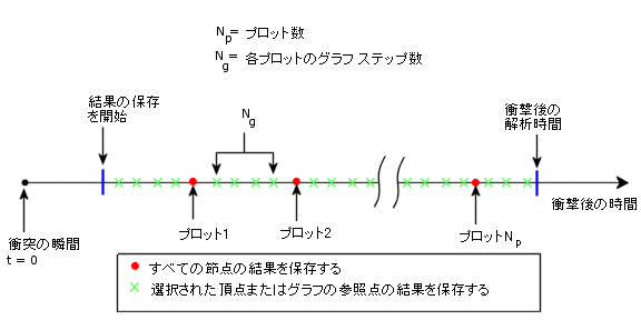

プログラムが結果を保存したインスタントにおける応力、変位、およびひずみの概略プロットをすべての場所で確認することができます。 場所(頂点や参照点)と解像度を指定して、応答をグラフ表示させることもできます。 たとえば、観測時間を 10 マイクロ秒に、すべての結果を保存するインスタント数を 30 に、プロット期間ごとのグラフポイント数を 10 に設定したと仮定します。ソルバが内部的に決定する実際の解析ステップ数が 300 以上であれば、10/30 マイクロ秒のインターバルでコンター プロットを生成することができるため、各応答グラフは 30x10=300 のグラフポイントから構成されることになります。
応答が保存される時間のインスタントは正確に一定ではないかもしれません。 プログラムは、最も近いインスタントからの結果を解析に使用します。 プログラムが安定性を維持する目的で内部的に使用する時間ステップが非常に短いために、実際の応答は一定のインターバルで保存されます。
