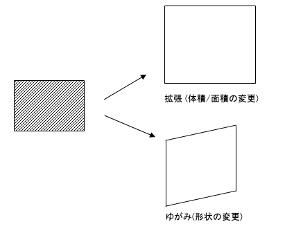

この判定基準は、荷重によりたまる全体のひずみエネルギーのせん断エネルギー部分を考慮します。 せん断エネルギーはひずみエネルギーの一部であり、変形の原因となります。 他の部分は、荷重による体積変化(2次元のケースの領域の変化)の原因となる、拡張エネルギーです。
図は、2次元のモデルに荷重を与えたときの、拡張とせん断の間の相違をイラストで示しています。
