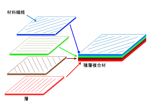

層角度(Ply Angle)
ラミネートは、一般に異なる方向の層で重ねられます。 異なる方向での耐荷重を最適化する必要があるときに、異なる層方向のラミネートを重ねます。 このような積み重ねが複雑な外部荷重の状態を受けるラミネートに必要です。
注記: 一方向のラミネート(異なる層で同じ材料方向)は、通常ただ1つの方向の荷重を受けることに適しています。 通常、それらは層方向に対して横切る方向に対しては弱くなります。
