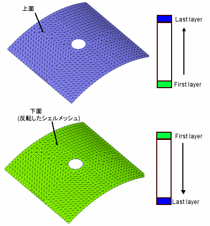

層の積み重ね順序(Stacking Sequence of Plies)
プログラムはシェルの下面上に最初の層を、シェルの最上面に最後の層を配置します。 メッシュの反転は、積み重ね順を逆にします。 下図では、下面は緑で示されます。(デフォルトの色はオレンジです)
注記: 対称ラミネートでは順序の反転によって結果が変わらないのに対して、非対称ラミネートでは、順序の反転は異なる結果をもたらします。
非対称ラミネートでは、解析の実行前に、すべてのシェルと面にわたり、積み重ね方向が一貫していることを確認してください。
