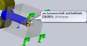

荷重や拘束などのコントロールを追加すると、ソフトウェアはモデルに記号を追加します。 これらの記号をダブル クリックし、コントロールの PropertyManager にアクセスできます。 次の図には、弾性支持結合の記号が表示されています。 荷重とボルト結合の記号も表示されています。
