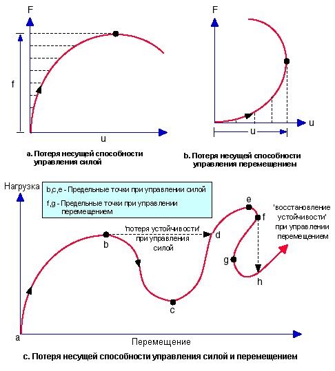

Инкрементный метод управления длиной дуги
В настоящей концепции задан специальный параметр посредством ограничения (вспомогательного) уравнения, которое добавлено к системе уравнений, управляющих равновесием системы. В геометрическом смысле, регулируемый параметр можно просматривать в виде “длины дуги” равновесной траектории, как показано на рисунке ниже.
Чтобы использовать метод. в анализе конечных элементов, массив приложенных нагрузок пропорционально прирастает (используя множитель сосредоточенной нагрузки) для достижения равновесия под контролем заданной длины (длины дуги) равновесной траектории. Длина дуги будет автоматически вычисляться программой. Не требуется кривой “времени”.
Как управление силой, так и управление перемещением будут прерываться в окрестности критических точек (называется потерей устойчивости для контроля усилия и восстановлением устойчивости для управления перемещением), как на этом рисунке . Настоящие трудности обычно встречаются при анализе потери устойчивости рам, колец и оболочек. Управление длиной дуги успешно преодолевает эти трудности.
