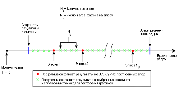

Можно просматривать контурные эпюры напряжения, перемещения и нагрузок в мгновения, в которые программа сохранила результаты во всех местоположениях. Также можно построить графики реакций в предварительно выбранных местоположениях (вершинах и справочных точках) с заданным разрешением. Например, предположим, что вы установили время просмотра на 10 микросекунд, количество мгновений для сохранения всех результатов на 30, а количество точек построения эпюры на 10. При условии, что количество фактических шагов решения, внутренне определяемых решающей программой, равно или больше 300, можно создать окаймляющие эпюры с интервалами 10/30 микросекунд и каждый график реакций будет иметь 30X10=300 точек построения.
Мгновения времени, в которых реакция сохранена, могут быть распределены не совсем равномерно. Программа использует результаты ближайшего момента, в котором решение доступно. Вследствие очень малых временных инкрементов, которые программа использует внутренне из-за требований стабильности решения, реакция практически сохраняется через равномерные интервалы.
