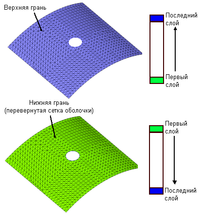

Последовательность укладки слоев
Программа располагает первый слой на нижней поверхности оболочки, а последний слой на верхней поверхности оболочки. Переворот сетка реверсирует последовательность укладки. На изображении ниже нижнюю грань окрашена зеленым (оранжевый цвет по умолчанию).
ПРИМЕЧАНИЕ: Переворот последовательности слоев влияет на свойства несимметричных слоистых материалов, но не влияет на свойства симметричных слоистых материалов.
Перед запуском анализа для несимметричного слоистого материала убедитесь, что направление укладки постоянно для всех оболочек и граней.
Направления укладки для моделей с несколькими гранями и/или оболочками (Оранжевый цвет представляет нижнюю поверхность оболочки):
Несоответствие направления укладки граней
Соответствие направления укладки каждой грани
На моделях элементы оболочки перевернуты для некоторых граней для создания соответствующего направления укладки для каждой грани.
