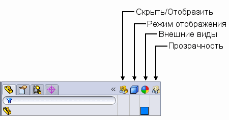

Панель дисплея в сборках
В панели дисплея для каждого компонента сборки можно применить следующие настройки отображения:
 Скрыть/отобразить
 Режим отображения
 Внешний вид
 Прозрачность
Настройки отображения хранятся в состояниях отображения сборки.
Можно выполнить следующие операции:
  • Развернуть или свернуть панель дисплея.
  • Нажать в панели дисплея, чтобы изменить настройки отображения для каждого компонента.
  • Просмотреть и скорректировать настройки отображения для компонентов узлов сборки.
  • Добавить новые состояния отображения в сборку и переходить из одного состояния отображения в другое.
Чтобы развернуть или свернуть панель дисплея:
  1. Нажмите в верхней части панели FeatureManager (справа от вкладок), чтобы раскрыть панель дисплея.
Панель дисплея отобразится справа от панели FeatureManager. Она состоит из четырех столбцов:
  1. Нажмите , чтобы закрыть панель дисплея.
