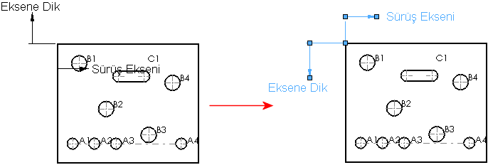

  3. Grafik alanında, Orijin'i belirtmek için bir tepe noktası seçin.
Datum için bir tepe noktası tanımlamak üzere X ve Y ekseni seçebilirsiniz. Ayrıca, tabloyu yerleştirdikten sonra orijin datumunu konuma sürükleyebilirsiniz.
Orijin olarak seçilen tepe noktası
X ve Y eksenleri olarak seçilen kenarları
