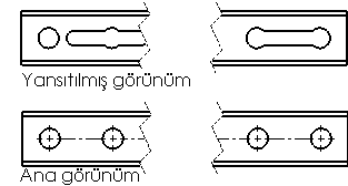

Yansıtılmış görünümdeki bir kopmayı üst öğe görünümdeki bir kopmayla hizalamak için:
  1. Yansıtılmış görünümünde sağ tıklayın ve Özellikler'e tıklayın.
  2. İletişim kutusunda, bir Kopmaları üst öğe ile hizala'yı seçin.
  3. Tamam'a tıklayın.
