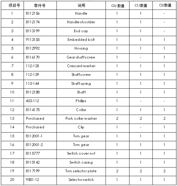

SolidWorks 自动在装配体工程图中添加材料明细表 (BOM),带项目号、数量、零件号、及自定义属性。您可定位、移动、编辑、并分割材料明细表。
当您插入零件序号到工程图中时,零件序号中的项目号和数量与材料明细表中的数量相等。如果装配体具有一个以上配置,您可以为所有配置或所选配置列举零部件数量。
您可以在装配体文件和多体零件文件中生成 BOM。您可以将随装配体保存的材料明细表 (BOM) 插入到参考工程图中。您不必首先生成工程图。
