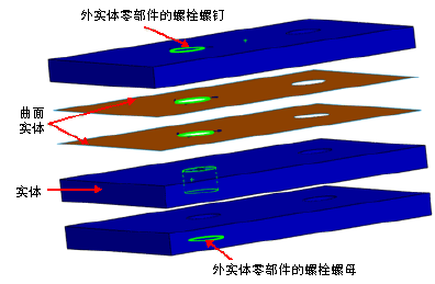

  • 螺栓系列。选取以将两个以上零部件栓在一起。对于非线性算例,可将两个以上的实体零部件用螺栓连接起来。
。从中间零部件选择实体的圆柱面或壳体表面的圆形边。对于非线性算例,请从实体选择一个圆柱面。

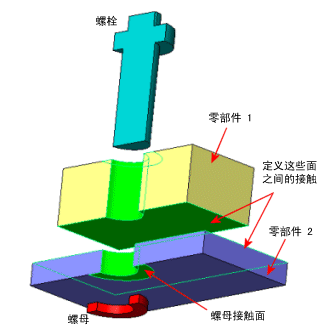

  • 您可能需要定义接触条件以防止发生干涉,如图所示:
定义这两个面之间的接触。可以定义全局、零部件或局部接触。
如果面最初不是接触的,则无需定义接触,而且在装入期间不会发生接触。
  • 可选择对静态算例考虑两个壳体表面之间的飞穿透接触的壳体厚度。
