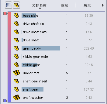

装配体直观选项卡 包含装配体中所有零部件列表,该表以文件名称初始分类。 有三个列:
  • 文件名称
  • 数量
  • 属性(最初是质量
单击列标题按其参数进行排序。

/ 显示/隐藏数值分栏 可用于数目属性。开启和关闭数值分栏。 当数值栏打开时,具有最高值的零部件显示最长栏。您可将数值分栏长度设置为相对于最高值零部件或相对于整个装配体而进行计算。

切换颜色开/关
在您单击竖直色谱栏时切换色谱为开或关。
在色谱打开时,图形区域中的零部件颜色与色谱中的颜色对应,表示每个零部件的相对属性值。
添加滑杆
当您在竖直栏左边的空白区域中单击时给色谱添加颜色滑杆。
您可将颜色滑杆上下移动以修改色谱中的颜色分布。您可以右键单击某个颜色滑块,以更改其颜色或将其删除。要返回到原有的两个滑杆,用右键单击任何滑杆,然后单击全部重设
