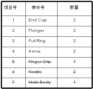

零值数量显示
虚线 I 选择当某个配置中的装配体零部件遗失时,数量列的显示选项。
空白
遗失零部件
为遗失的零部件保留行 选择此选项可列出配置中遗失的装配体零部件。
选择以突出文字显示可突出显示列出的遗失零部件。
