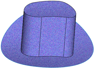

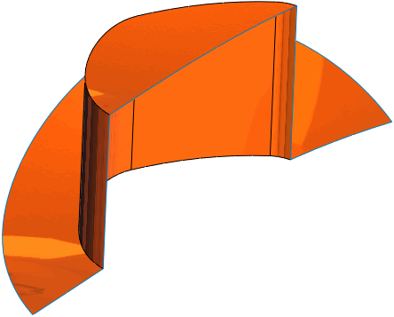

  6. 在拉伸后要从模型删除定义拉伸的面,单击删除原有面
    绿色区域即为定义拉伸的面。
    所生成的模型中删除面的位置中空。
  7. 要在删除面时从拉伸创建单独的实体,选择缝合结果
    清除缝合结果 将会生成两个独立的实体。
