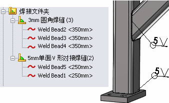

    在此图像中,共有:
    • 四个 3 毫米圆角焊缝
    • 一个 5 毫米单面 V 形对接焊缝
  3. 选取要更改的焊缝 ,然后将之拖动到另一焊接 子文件夹,并在指针变成 时将之丢放。
    您可以一次拖动多个焊缝。

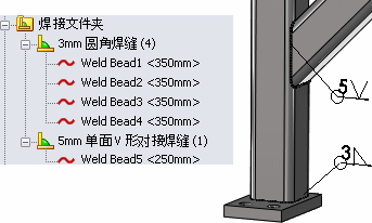

    在此图像中,焊缝 1 移至 5 毫米单面 V 形对接焊缝子文件夹中。
    此时将显示一个对话框,提醒您移动焊缝将改变焊缝大小和类型。
  4. 单击确定
    焊缝将移至新的焊接 子文件夹中,并更新其类型、大小和符号。焊接 子文夹按照您添加到文件夹中的焊缝数量递增。
