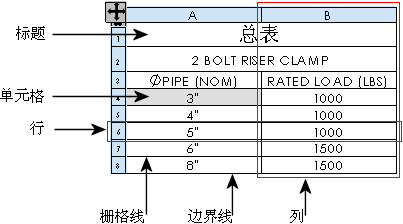

表格由一行和列安排的单元格组成。单元格可包含您可单独格式化的文字或数据。

您还可在大部分表格中编辑项目:
  • 如果您编辑表格中的项目,自动控制不会将之更改。若想编辑文字,双击文字然后在荧屏上编辑。注释 PropertyManager 出现,允许编辑文字外并设置文字格式。
  • 如果单元格数值在参数方面链接到零件或装配体文件,一警告出现,表示编辑数值将断开链接。要想在将来恢复链接,删除单元格中用户所定义的文字,或者用右键单击单元格然后选择恢复原有值
