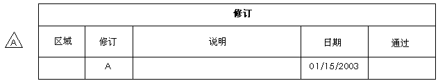

您可在工程图中插入修订表(块)和相关修订符号。您可将修订表与 SolidWorks Workgroup PDM 产品链接。
将一修订表插入到工程图中以跟踪文件修订,包括修订符号。除所有表格的功能以外,您可选择:
  • 修订符号形状
  • 字母或数字顺序
修订表生成带边界的注释,由属性连接到修订表。会使用当前修订号或字母。
最新版本也会出现在图纸格式右下角中的 REV 下。

要插入修订表:
  1. 单击表格工具栏上的修订表 ,或单击插入表格修订表
  2. 修订表 PropertyManager 中设定属性,然后单击确定
    您可通过双击单元格并键入文字而在空白单元格中插入文字。
要将修订添加到表格(添加行):
  1. 用右键单击修订表并选择修订添加修订
    修订带当前日期添加到表格中。如果表格中已有修订,新修订出现在上次修订之下,并依次包括下一个字母。
