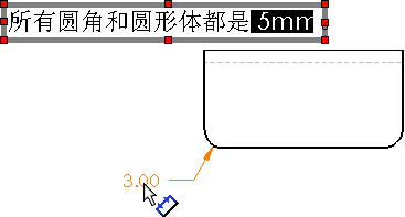

要从注释 PropertyManager 在注释中插入一注解:
  1. 生成或编辑一现有注释。
  2. 将光标定位在要插入注解的地方。
  3. 在 PropertyManager 中,在文字格式下单击插入形位公差 插入表面粗糙度符号 、或插入基准特征
  4. 为所选符号设定属性,然后单击确定
  5. 单击确定
若想编辑注解,双击注解然后在 PropertyManager 或对话框中编辑。
要从工程图在注释中插入一注解或尺寸:
  1. 生成或编辑一现有注释。
  1. 在图形区域中选择一现有注解或尺寸。
    如果您选取一带符号或公差的尺寸,则项目会包括在注释中。
  2. 单击确定
若想编辑注解或尺寸,您必须在工程图图纸中编辑现有注解或尺寸。如果注释中的注解或尺寸是从现有注解或尺寸插入的,则您不能进行编辑。当您编辑现有注解或尺寸时,注解或尺寸的所有实例在图纸中更新。
