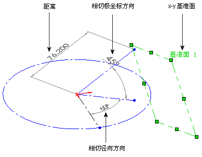

参数
根据角度和坐标在 3D 空间中定位基准面。
  • 距离。显示基准面沿 XYZ 方向与草图原点之间的距离。
    相切径向方向。控制法线在 x-y 基准面上的投影与 X 方向之间的角度。
    相切极坐标方向。控制法线与其在 x-y 基准面上的投影之间的角度。
