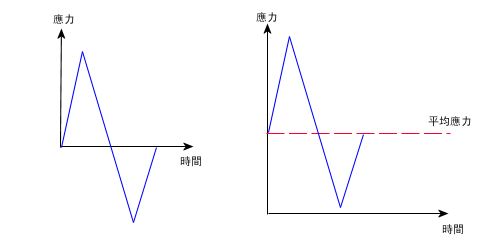

應力週期的其他替換應力振幅計算方式為此週期的應力範圍之一半。應力週期造成的損害量不只根據其他替換應力,也會視平均應力而定。例如,以下兩個週期具有相同的其他替換應力,但由於其平均應力不同,所以造成的損害量也不同。

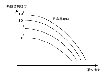

下圖(稱為 Haigh 圖)表示平均應力對發生失敗的週期數之影響。
