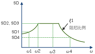

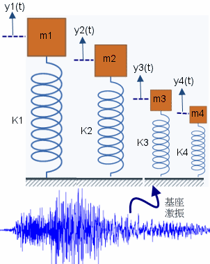

特殊阻尼比例 ξ1 的相對位移回應譜。
等同於每個 SDOF 振盪器的相對位移時間歷程回應的最大絕對值。
每個 SDOF 振盪器的振動自然圓周頻率。
