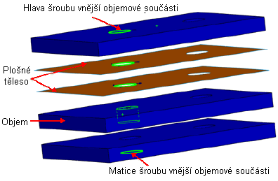

Šroub může spojovat dvě součásti, více součástí nebo součást a uzemnění. Šrouby lze definovat tak, aby procházely různými objemovými tělesy, skořepinami a plechovými tělesy.
