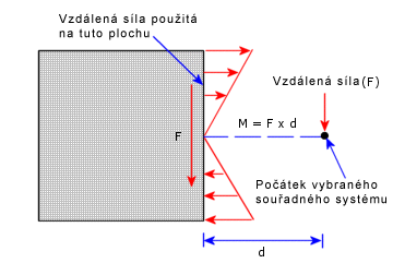

Tuto volbu lze použít, když je vynechaná součást dostatečně pružná, ale její posuny jsou stále s malými odhady posunu. Vzdálená zatížení (síly a/nebo momenty) jsou použita v bodě určeném umístěním X, Y a Z vzhledem k vybranému souřadnému systému. Pokud není vybraný žádný souřadný systém, implicitně se použije globální souřadný systém. Vzdálené momenty jsou použity kolem zadaných os souřadného systému. Program na vybrané plochy automaticky vypočítá a použije ekvivalentní síly. Síla použitá ve vzdáleném umístění se přenese jako síla a ekvivalentní moment použitý na vybrané plochy.
Pokud například použijete vzdálenou sílu F na plochu, jak je znázorněno na obrázku, program použije síly, které jsou ekvivalentní momentu M = F x d včetně síly F.
Doporučujeme v jedné definici aplikovat všechny součásti vzdálené síly a momenut (Směr X, Y, Z s ohledem na místní souřadný systém).
