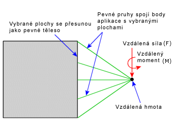

Vzdálené umístění je umístění mimo geometrii modelu. Pomocí tohoto PropertyManageru lze určit koncentrované síly, momenty a hmotu ve vzdáleném umístění. Určujete umístění, hmotu, síly a momenty ve směrech X, Y a Z a geometrické entity spojené se zadaným umístěním. Zadané umístění je spojeno s vybranými entitami pomocí pevných tyčí. Vybrané entity (plochy, hrany a vrcholy), které mají být pevně spojeny se společným bodem, mohou být deformovány pouze jako pevné těleso. V blízkosti ploch s pevnými spoji mohou vzniknout vysoká napětí.
Pomocí tohoto PropertyManageru lze určit vzdálenou hmotu představující jednu nebo více součástí, které jsou potlačeny nebo neurčeny v geometrickém modelu. Umístění vzdálené hmoty musí být v těžišti nemodelovaných součástí. Momenty setrvačnosti hmoty jsou počítány vzhledem k souřadnému systému, který má střed v těžišti a osy X-Y-Z má kolmé na osy X-Y-Z globálního nebo uživatelem určeného souřadného systému.
Program nabízí automatický způsob nastavení součásti jako vzdálené hmoty.
