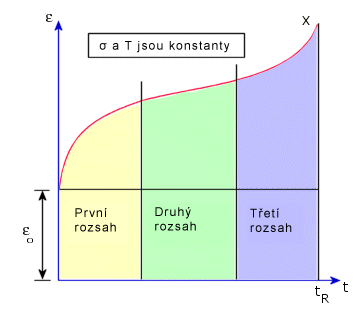

Tečení je časově závislé namáhání vzniklé za stavu konstantního napětí. Tečení bylo pozorováno ve většině materiálů, zvláště kovech za vyšší teploty, plastech vyšších polymerů, betonu a pevných palivech v raketových motorech. Vzhledem k tomu, že vznik tečení trvá dlouho, v dynamické analýze se jeho vlivy většinou zanedbávají.
Křivka tečení je graf namáhání v čase. V křivce tečení je možné rozpoznat tři různé režimy; první, druhý a třetí (viz následující obrázek). Zájem je většinou a primární a sekundární režimy.

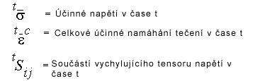

U numerické analýzy tečení, kde může být použito cyklické zatěžování, jsou podle pravidla tvrzení poměry aktuálního namáhání tečením vyjádřeny funkce aktuálního napětí a celkového namáhání tečením:
kde:
