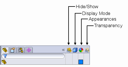

V podokně zobrazení si můžete prohlížet různá nastavení zobrazení v dokumentech dílů a výkresů. V sestavách a dílech můžete také v nastaveních provádět změny.
Chcete-li rozbalit nebo sbalit panel zobrazení:
  1. Klepnutím na ikonu v horní části panelu stromu FeatureManager (po pravé straně záložek) panel zobrazení rozbalíte.
Panel zobrazení se objeví po pravé straně panelu stromu FeatureManager:
  1. Klepnutím na ikonu sbalíte panel zobrazení.
