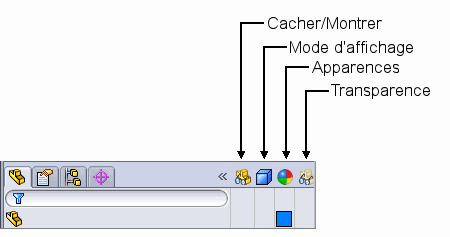

Volet d'affichage
Le volet d'affichage vous permet de visualiser un certain nombre de paramètres d'affichage dans les documents de pièce et d'assemblage. Dans les assemblage et les pièces, il vous est également possible de modifier ces paramètres.
Pour développer ou rassembler le volet d'affichage:
Cliquez sur
en haut du FeatureManager (à droite des onglets) pour développer le volet d'affichage.
Le volet d'affichage apparaît à droite du FeatureManager :
Cliquez sur
pour rassembler le volet d'affichage.
