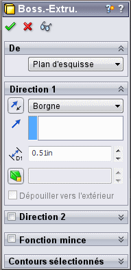

Vue d'ensemble du PropertyManager
Le PropertyManager apparaît sur l'onglet PropertyManager  dans le panneau à gauche de la zone graphique. Il s'ouvre lorsque vous sélectionnez des entités ou des commandes définies dans le PropertyManager. Vous pouvez choisir de l'ouvrir dans d'autres cas dans Outils, Options, Options du système, Général.
|  OK. Accepter les sélections, exécuter la commande et fermer le PropertyManager.
  Annuler. Ignorer les sélections et fermer le PropertyManager.
  Aperçu. Afficher un aperçu de la fonction.
  Aide. Ouvrir la rubrique d'aide correspondante.
  Maintenir visible. Garder le PropertyManager ouvert.
  Arrière. Revenir à l'étape précédente.
  Suivant. Aller à l'étape suivante.
  Annuler. Annuler la commande précédente.
	- Message  . Une case de texte vous indiquant la prochaine étape et proposant souvent plusieurs façons de la réaliser. . Une case de texte vous indiquant la prochaine étape et proposant souvent plusieurs façons de la réaliser.
- Zones de groupe. Ensemble de boutons connexes, listes et cases de sélection, avec un titre de groupe (Direction 1, par exemple) qui peuvent être développés  ou rassemblés ou rassemblés . .
	- Cases de sélection. Acceptez les sélections dans la zone graphique ou dans l'arbre de création FeatureManager. Elles sont roses lorsqu'elles sont actives. Lorsque vous sélectionnez un objet dans la case de sélection, il est mis en surbrillance dans la zone graphique. Pour effacer les sélections dans une case, cliquez à l'aide du bouton droit de la souris et choisissez Supprimer (pour un objet) ou Supprimer les sélections (pour tous les objets).

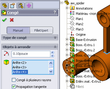

L'arbre de création FeatureManager mobile
Contrôle vertical et horizontal
| Lorsque vous créez de nouveaux documents, le PropertyManager s'ouvre à la largeur optimale. Vous pouvez faire glisser la ligne qui sépare le PropertyManager de la zone graphique pour modifier sa largeur. Elle est automatiquement positionnée pour un affichage optimal du PropertyManager.  |
| Une barre de fractionnement vous permet de fractionner le panneau de gauche afin d'afficher une combinaison des éléments suivants: PropertyManager, arbre de création FeatureManager, ConfigurationManager et onglets d'applications tierces. Lorsque le pointeur prend la forme  , faites glisser la barre de fractionnement horizontale vers le bas. Pour revenir à un seul panneau, double-cliquez sur la barre de fractionnement ou faites-la glisser vers le haut du panneau. |
