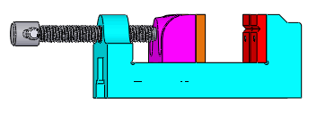

Vous pouvez afficher les couleurs de modèle d'une pièce ou d'un assemblage dans une mise en plan en LCS/LCA. Tout calque désigné remplace ce paramètre.
Pour montrer les couleurs du modèle, cliquez sur Outils > Options > Propriétés du document > Habillage. Sélectionnez Utiliser la couleur du modèle pour les LCS/LCA dans les mises en plan.
Assemblage avec couleurs Mise en plan avec couleurs
