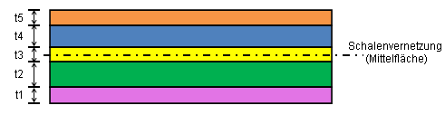

Es gibt drei Arten von Verbundstoff-Optionen zum Definieren von Lagenanordnung, Dicken, Materialeigenschaften und Ausrichtungen.

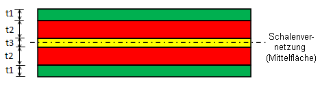

Ein symmetrischer Verbund weist eine symmetrische Lagenanordnung (Materialien, Lagenausrichtungen und Dicken) um die Mittelfläche auf. Dies impliziert symmetrische Lagendicken, Materialeigenschaften und Materialausrichtungen um die Mittelfläche.
Der Sandwich-Verbund ist ein Sonderfall des symmetrischen Verbunds mit drei Lagen. Ein solcher Verbund kann verwendet werden, wenn ein höherer Widerstand gegen Biegelasten erforderlich ist. Die beiden Außenlagen sollten steifer, fester und dünner als die mittlere Lage sein.
