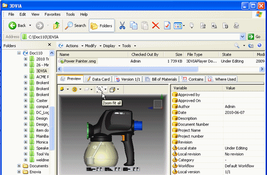

SolidWorks Enterprise PDM kann jetzt die 3DVIA Composer-Dateiformate .smg und .smgxml erkennen.
Sofern 3DVIA Composer Player installiert ist, können Benutzer ein Vorschau der eingebetteten 3DVIA Composer-Dateien anzeigen lassen. Genau wie bei anderen Vorschauen können Sie die Werkzeuge von 3DVIA Composer Player dazu verwenden, das Modell zu bearbeiten.
Über die 3DVIA Composer-Datenkarte, die beim Erstellen eines Tresors mittels Standard-Setup installiert wird, können die Benutzer sich die Dateiinformationen anzeigen lassen.
