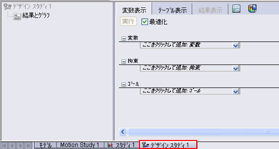

デザイン スタディを作成するには:
  1. 次のいずれかを行います:
    • デザイン スタディ(Design Study) (ツール ツールバー)をクリックします。
    • 挿入 > デザイン スタディ > 追加を選択します。
    • 既存のデザイン スタディ(Design Study)タブを右クリックし、新規デザイン スタディ作成(Create New Design Study)を選択します。
    グラフィックス領域下部にデザイン スタディ(Design Study)タブが表示されます。
  2. スタディ精度や結果フォルダ等のプロパティを設定するには、デザイン スタディ オプション(Design Study Options) をクリックします。
  3. パラメータを用いた変数を定義します。
  4. センサーを用いた制約を定義します。
  5. 最適化スタディに対しては、センサーを用いたゴールを定義します。
  6. 次のいずれかを行います:
    • 評価スタディでは、最適化(Optimization)の選択を解除します。
    • 最適化スタディでは、最適化(Optimization)を選択します。
  7. 実行(Run)をクリックします。
    スタディの結果が結果表示(Results View)タブに表示されます。
    結果表示(Results View)タブでシナリオまたは繰り返し計算を選択します。 グラフィックス領域では、選択したシナリオや繰り返し計算の値でモデルが更新されます。
