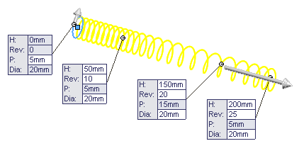

ヘリカルの可変ピッチ
高さと回転を指定して、可変ピッチ ヘリカルを定義できます。
これまでは、可変ピッチについてはピッチと回転および高さとピッチのみが使用でき、高さと回転固定ピッチ ヘリカルを定義するときにのみ使用できました。
部品の中で、円を含むスケッチを選択します。 ジオメトリ > カーブ > ヘリカル/スパイラルをクリックします。 PropertyManager の指定定義で、高さと回転を選択します。 パラメータで、可変ピッチを選択します。 テーブルに H および Rev を値として入力します。
